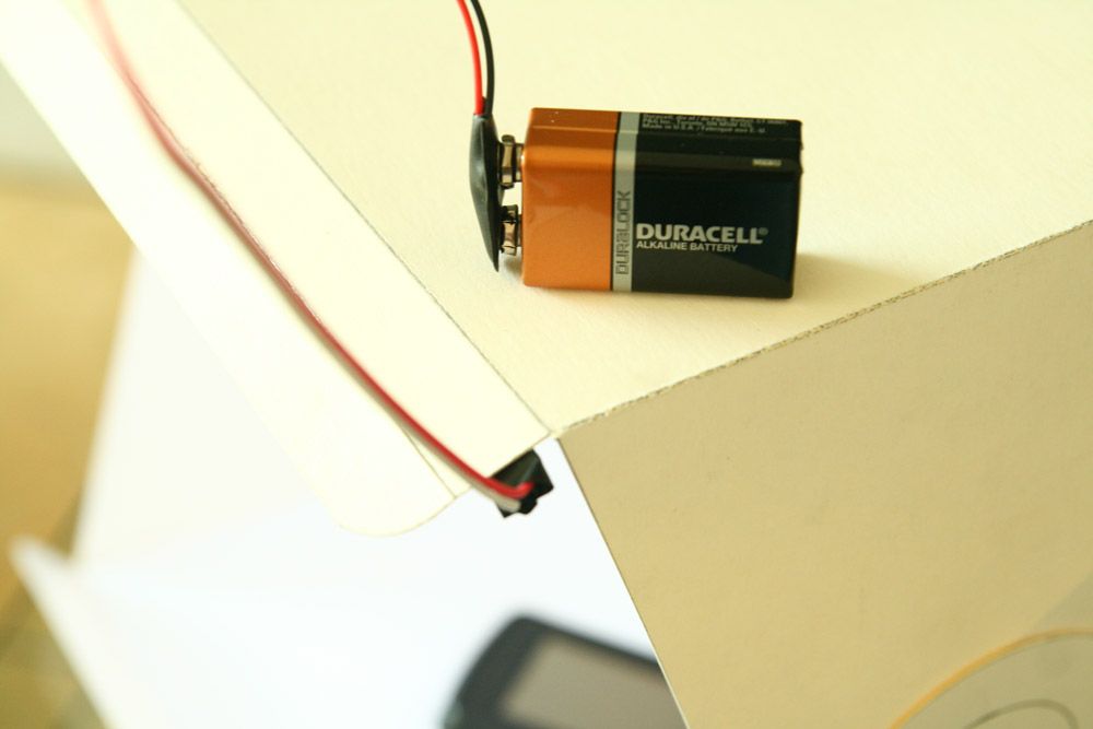

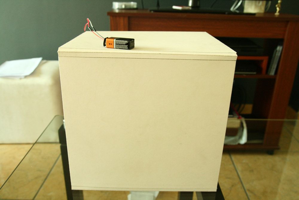

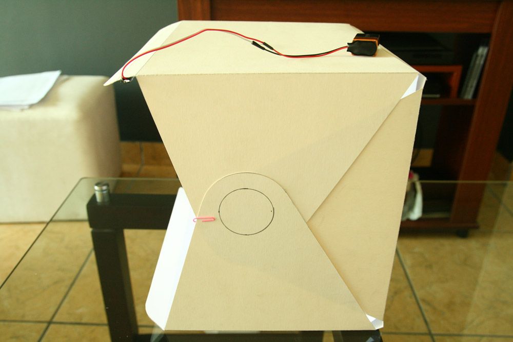

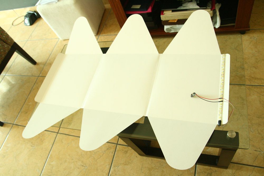

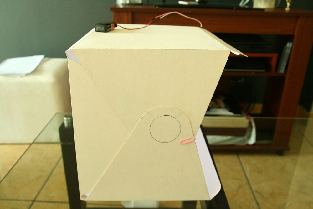

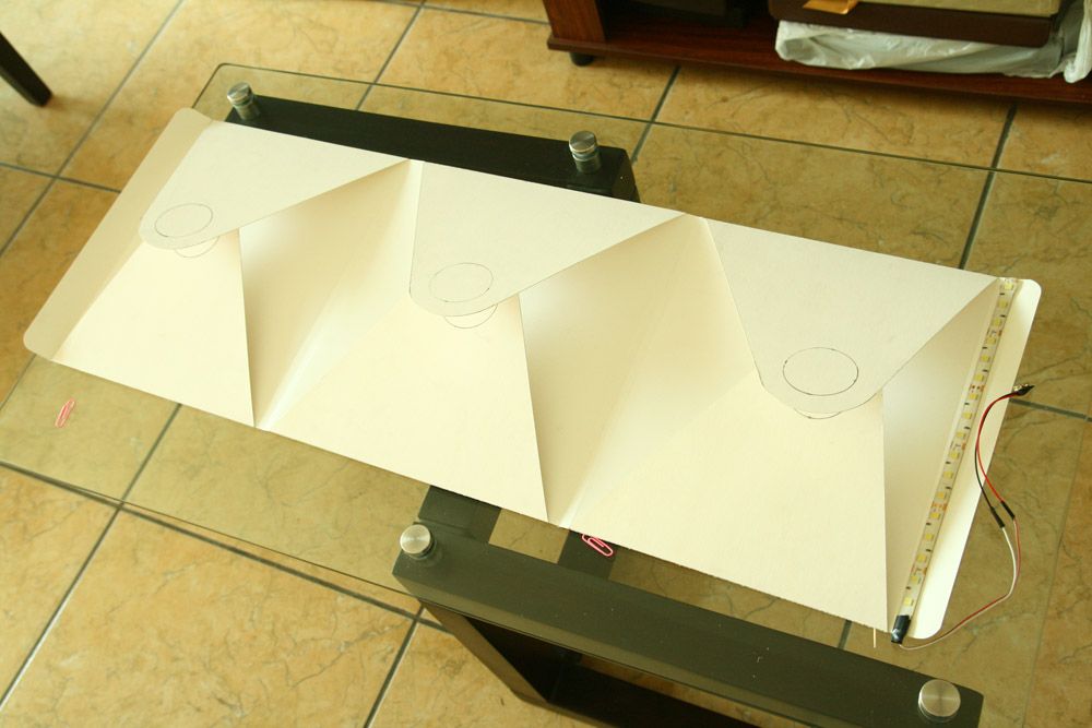

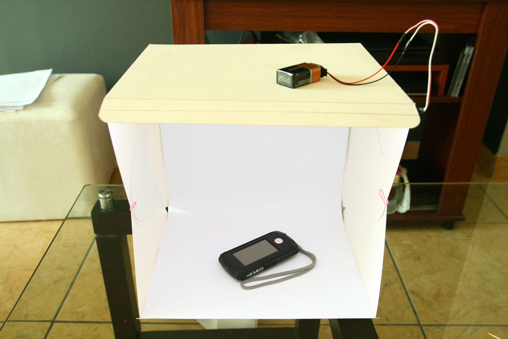

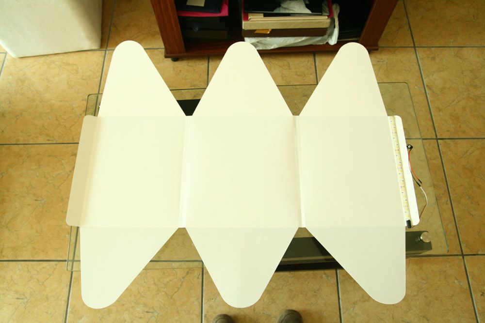

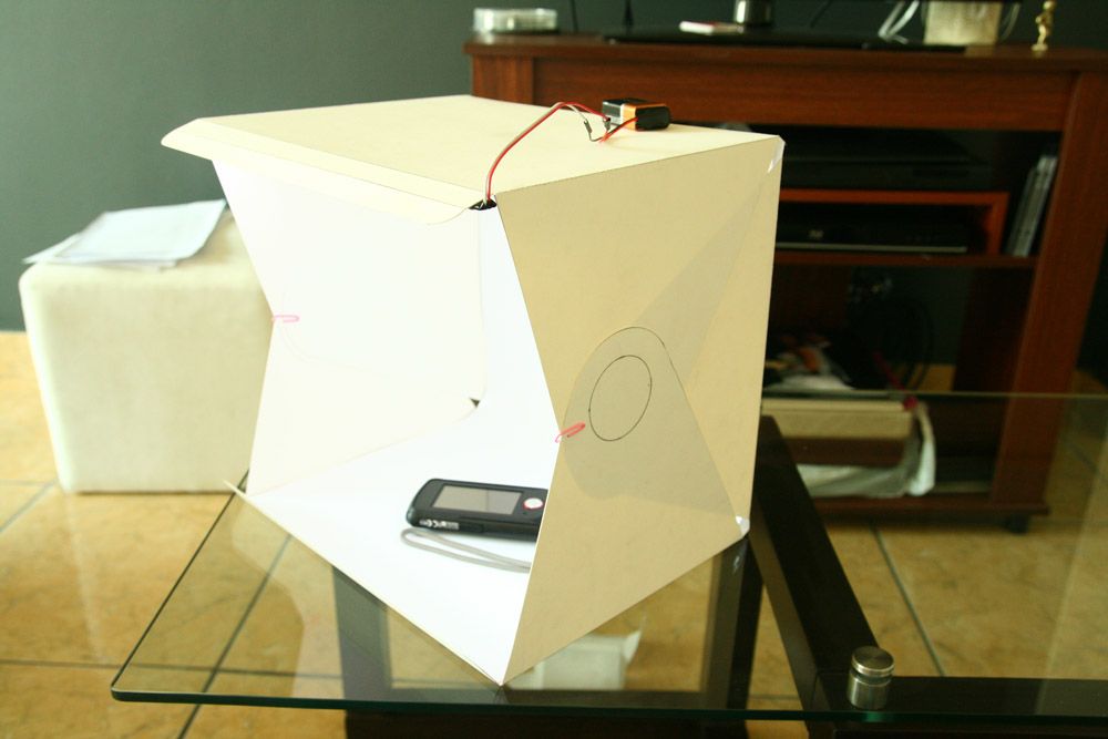

Hola. Aquí les muestro una caja que arme con cartulina duplex, focos led y una batería. Todo no me costo más de S/. 22 soles. Es ideal para tomarle foto a los autitos con una buena iluminación. Lo bueno es que es armable y entra en cualquier maletín sin estropearse  :D

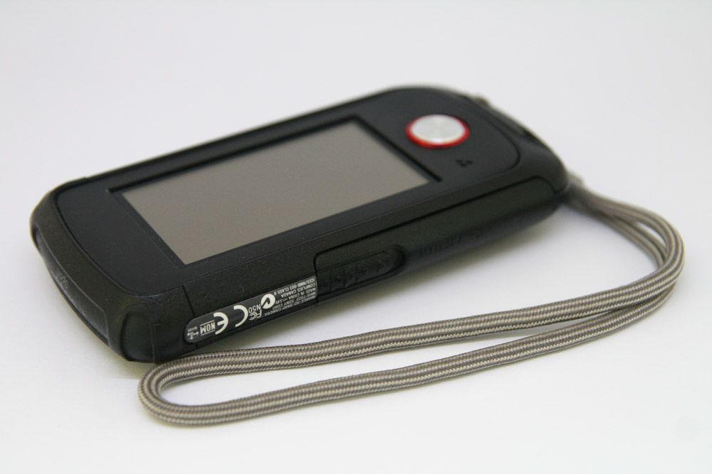

Aqui la foto de un objeto:
La caja con el objeto

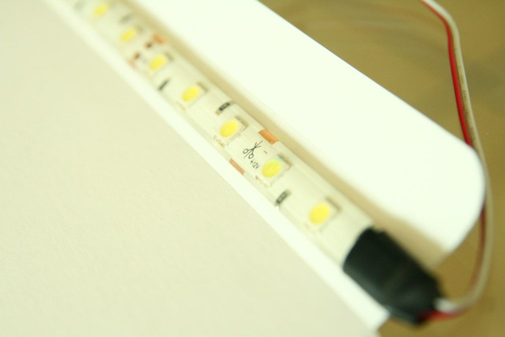

La luz led ya viene con adhesivo.
Vista de distintos ángulos
La batería
Desarmándolo
Un metro de esta tira de led cuesta 20 soles en paruro, yo use solo 30 cm.

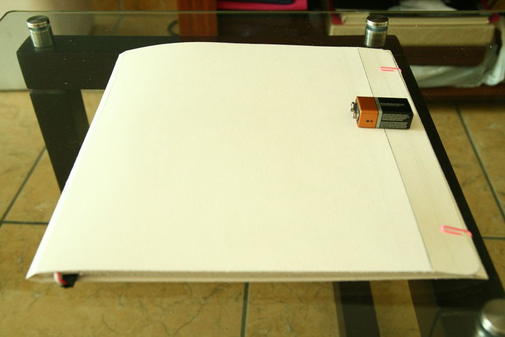

Asi se dobla para guardarlo
Listo para llevarlo a cualquier lado

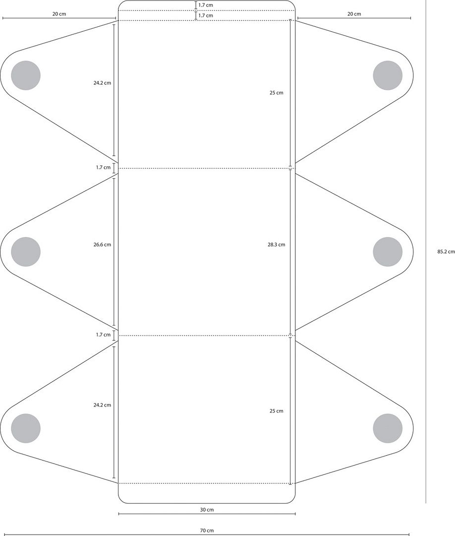

Para que no se rompan la cabeza aquí les dejo el plano con las medidas  ;D  Si se arman uno le toman foto y lo suben aquí para ver el resultado
Esta es una foto que hice con esa caja
Espero les sirva

Hola Martin, la cartulina duplex la venden por pliego de 1 metro x 75 cm aprox. Ojala puedas mostrar una foto para ver como te queda

Buena, Leo, lo que a mí me faltaba era encontrar dónde comprar los LEDs (vi el enlace que pasaste la otra vez con un diseño similar).
También quiero LEDs para otro proyecto... así que los que sobren van a servir.
¿Y las medidas de la otra cartulina? (La curvada para que sirva de fondo)
Oye, y fijándome... ¿ese teléfono que sale por ahí en un par de las fotos?
La medida de la cartulina para el fondo es 29.5 cm x 51 cm.
Ese teléfono está de adorno, pero le estoy buscando un reemplazo por un modelo más bonito
