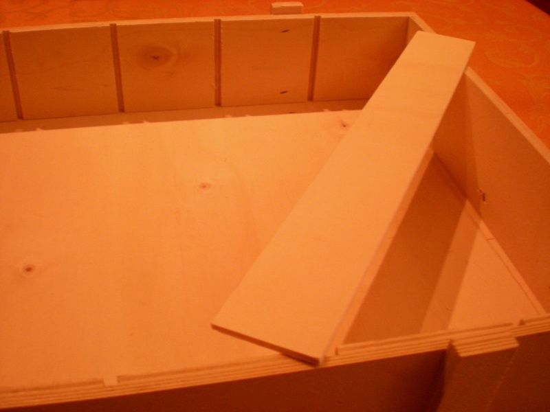

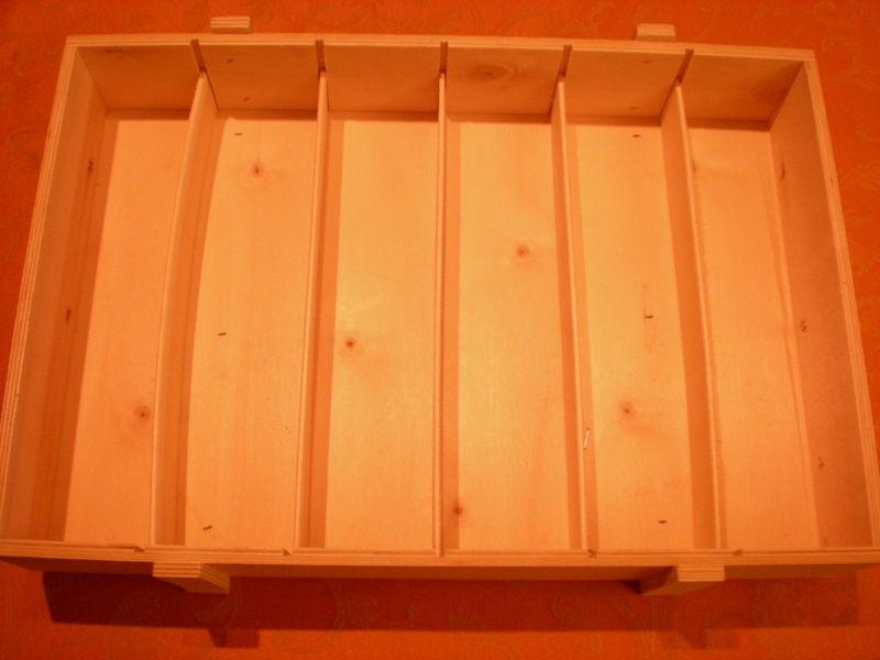

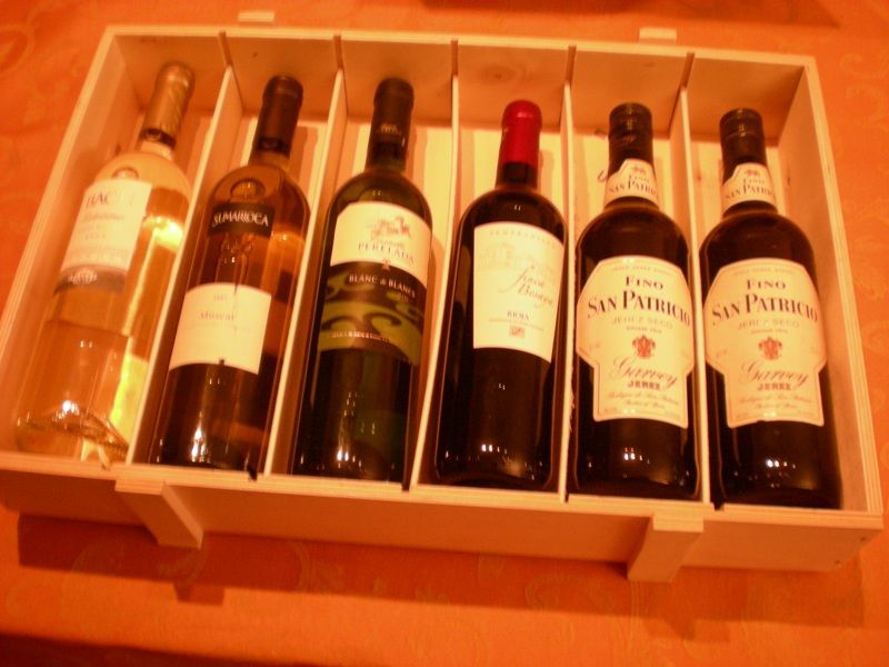

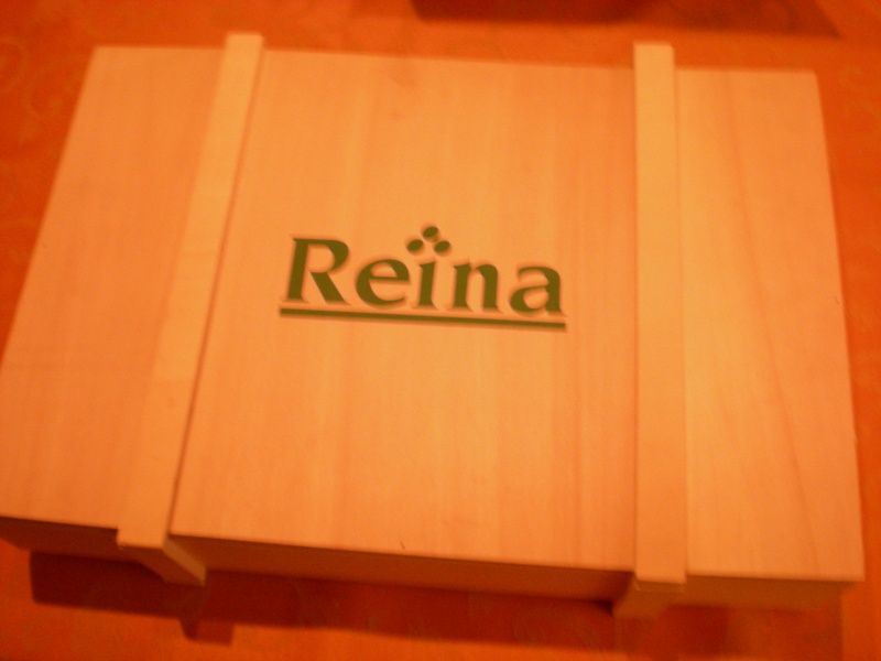

1º Se toma una caja de estas que se regalan para Navidad o en las empresas para agradecer algo (por lo menos aquí).
2º Se consumen las botellas, puede hacerse lentamente, no hay que hacerlo todo de golpe, (sino difícilmente saldrá el trabajo.)

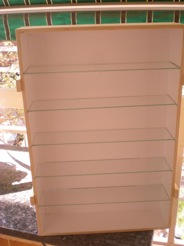

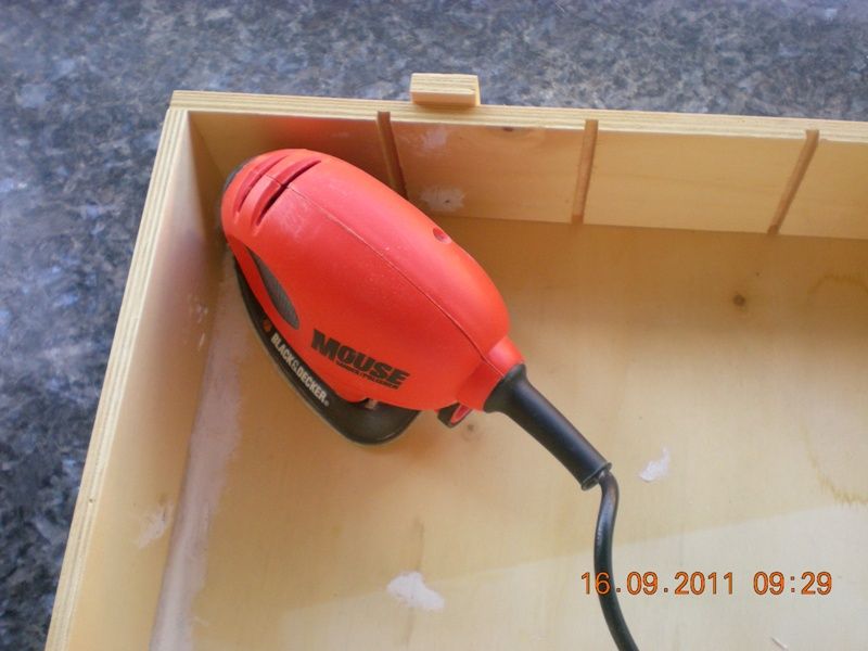

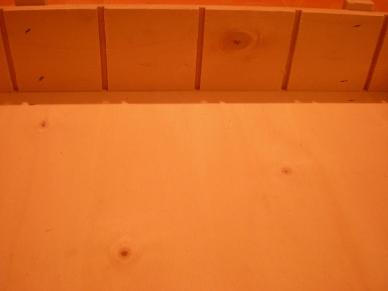

3º Se eliminan las separaciones, se enmasillan los defectos  y se lija toda la caja. Se barniza el exterior (opcional)

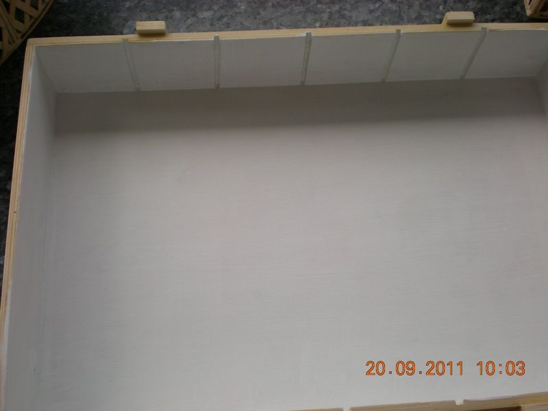

4º Se da una imprimación para que agarre bien la pintura y se vuelve a lijar suavemente.

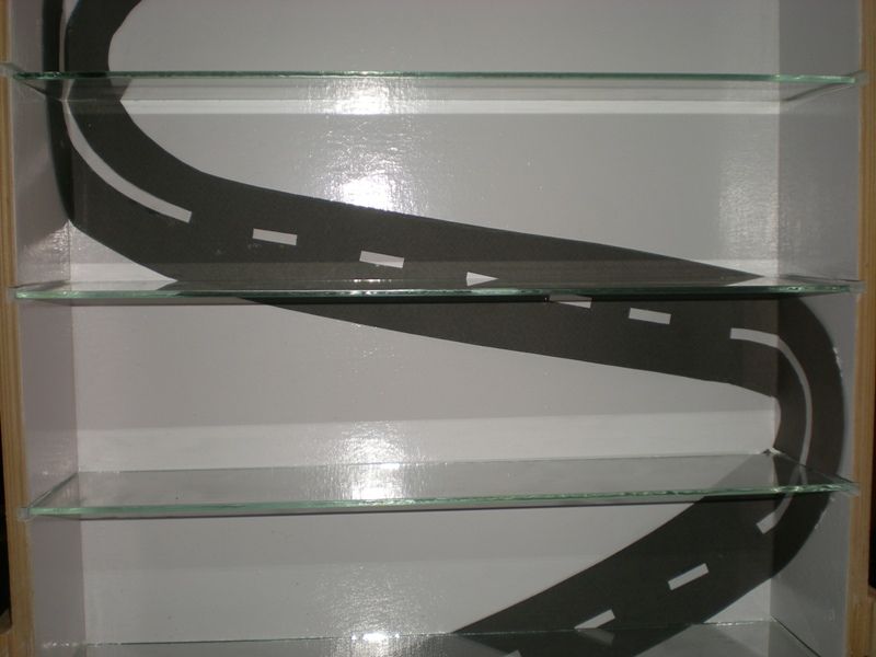

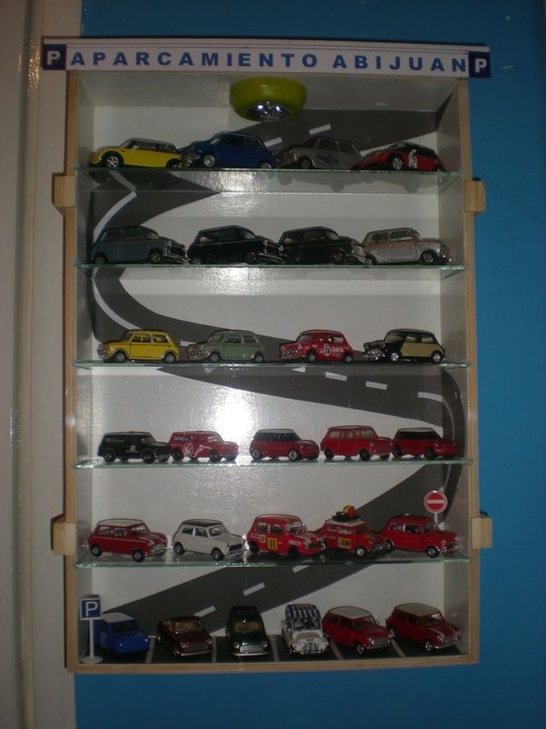

5º Se da una o dos manos (según quede la 1ª) de pintura, blanca en este caso (obvio)

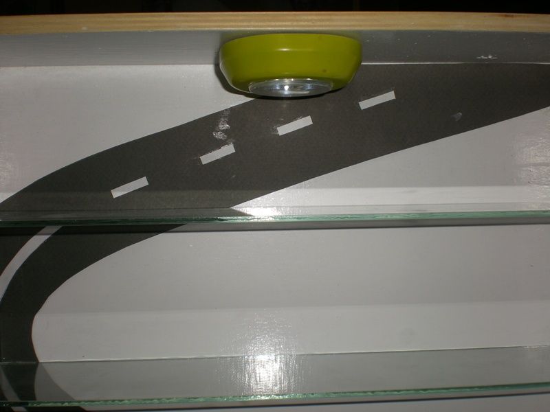

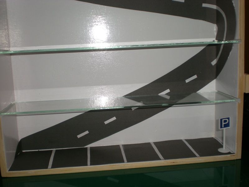

6º yo he colocado un “símil” de carretera para que no se vea tan blanco

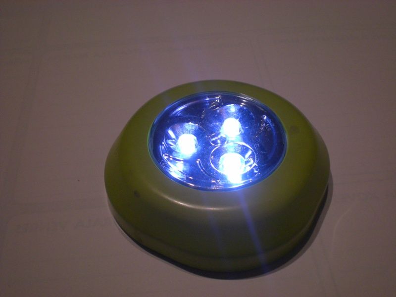

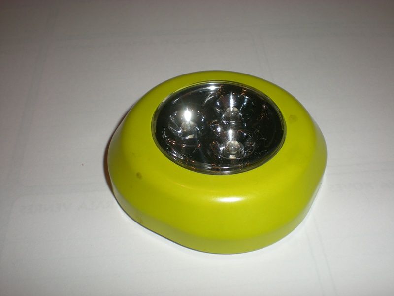

7º se pone un punto de luz, leds para que no estropeen las pinturas (coches y vitrina).

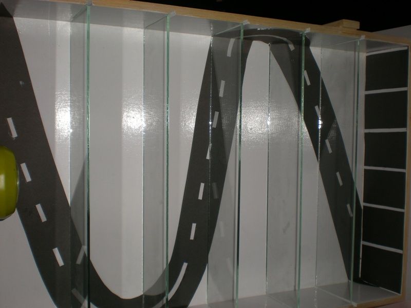

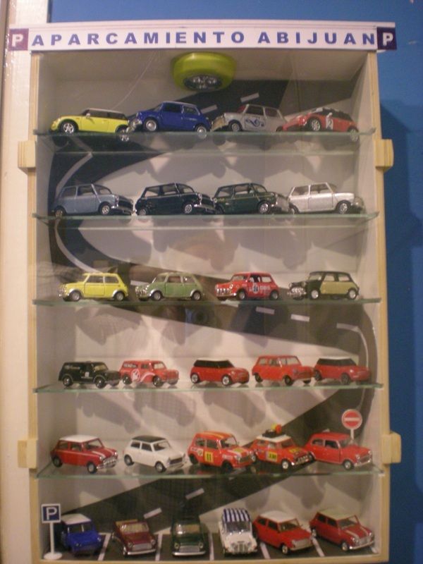

8º Se cortan unos cristales a la medida correspondiente (depende de las “manitas” de cada uno, si no al cristalero)
9 º Se colocan y ya esta casi terminada,
Digo casi pues todavía falta ponerle una puerta (para evitar el polvo) que aún no sé como ponerla, o con bisagras y marco o entre guías. Y barnizarla exteriormente. *

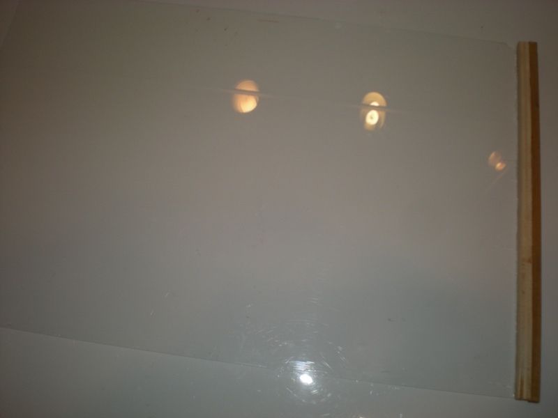

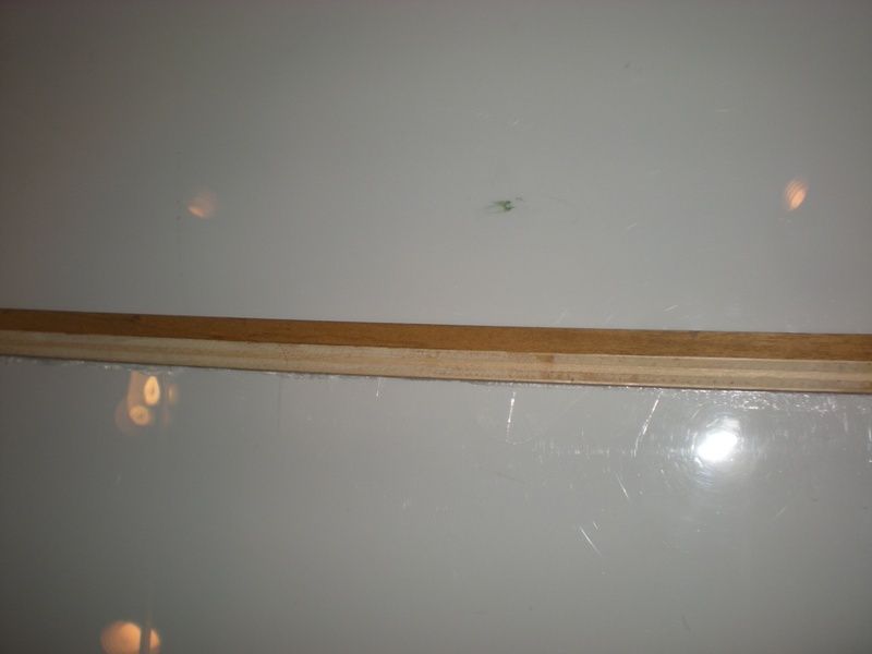

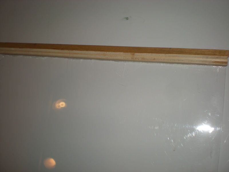

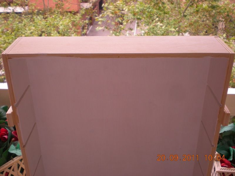

Aquí  terminaba el taller, ahora ya hecho, os explico la solución que encontré (barata y sencilla).
Se corta una placa de metacrilato rígido, cuanto más fina mejor, (más barata y más manejable) a las medidas del alto x el ancho.  Se ponen unos trocitos de madera en los refuerzos laterales de la caja (del mismo refuerzo que iba en la tapa) a modo de topes dejando un espacio, (mínimo el grueso del metacrilato), para que pase tras ellos. Se pone (pegado con un buen pegamento) un listón de madera (yo le puse dos porque no tenia ninguno más ancho) en la parte superior para que haga de tope y no pase toda la plancha de metacrilato y se caiga.  Luego se decora con el nombre adecuado y ya está.
Para acceder al interior de la vitrina, sólo hay que tirar del listón superior hacia arriba y dejar libre el espacio que necesitemos

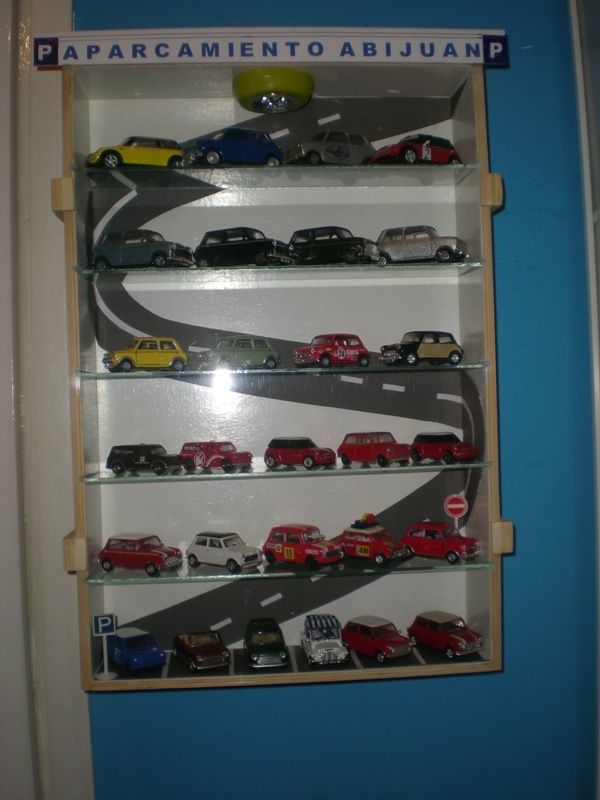

Esta vitrina se puede ir ampliando con otras cajas de regalo aprovechando los refuerzos que tiene en los laterales, haciendo un agujero pasante y poniendo un tornillo con dos cabezas roscadas, no sé como se llaman técnicamente. Bueno espero que alguien se anime.
de día sin flash
de noche con flash
